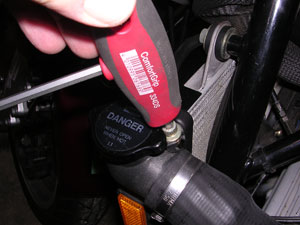

Dévisser le bouchon de radiateur et ouvrir le bouchon du vase d'expansion.

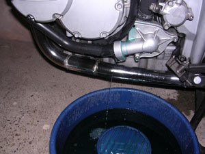

Retirer la vis de vidange au niveau de la pompe à eau. Attention ça va gicler ! Prévoir un bac de récupération.

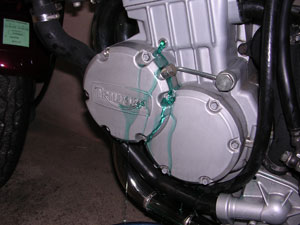

Retirer ensuite la vis de vidange du bloc cylindre. Laisser s'écouler tout le liquide.

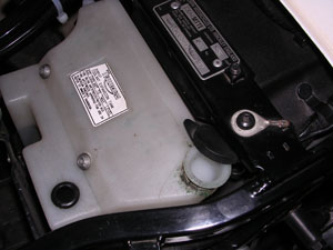

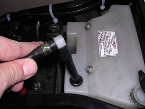

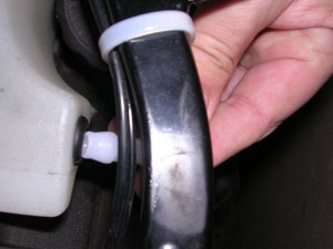

Retirer ensuite les 2 durites reliées au vase d'expansion. Attention à ne pas casser les 2 tés en plastique, ceux ci sont assez fragiles.

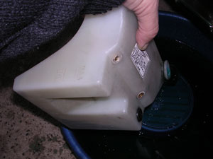

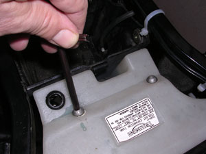

Dévisser les 2 vis torx retenant le vase d'expansion au cadre. Retirer le vase et le vider. Bien le rincer à l'eau claire et remettre le tout en place.
