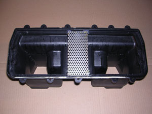

La boîte à air s'ouvre facilement en ouvrant 11 vis auto taraudeuses et 4 vis torx.

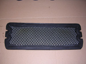

Les 2 demi-parties séparées, laissent apparaître l'élément filtrant.
Nettoyer l'élément filtrant avec du pétrole désarômatisé (ou Kerdane ou pétrole lampant). Ne surtout pas le passer à l'air comprimé au risque de le détériorer !

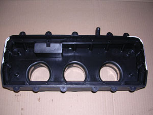

Nettoyer également les 2 "demi coquilles" de la boîte à air.

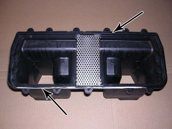

Replacer ensuite le filtre dans son logement et réassembler les 2 parties du boîtier. Au préalable retirer toute trace éventuelle de mastic restant dans la rainure du pourtour.
Attention en serrant les vis à ne pas abîmer le plastique de la boîte à air !
