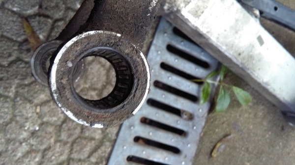

* 1 des 2 vis de fixation de l'axe bas creux de l'amortisseur fouarée
* grosse difficulté et doute pour sortir l'axe bas

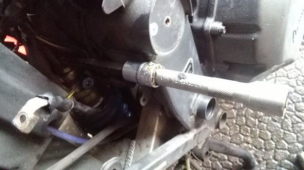

* je m'affaire donc à démonter cette axe articulé Torx liant l'amortisement au cadre de la moto: hormis la difficulté d'accès, j'ai pu le desserrer facilement ; en revanche, impossible de la sortir complètement de son emplacement
* Je démonte donc le silencieux droit de la moto
* A l'observation, couché sur le sol, je me rends compte que le 4 en 1 en 2 est relié par un collier sur le segment "en 1" sous la moto entre la partie gauche et droite par une vis de 14 inaccessible, j'aurais pu alors gagné de la garde pour enlever l'axe Torx bloquant l'opération initiale ( changer l'amortisseur).
* Je me rends compte également de l'existence d'une autre fixation comprenant une patte reliée par vis de 14 au bas moteur par 2 vis Torx de 27 peu accessibles et de qualité proche de celles des cuves de carburateurs
* En précision, l'accès à ces 2 vis étant géné par le cric, il m'a fallu opérer une opération risquée en créant un système de calage provisoire afin de positionner le cric de façon adaptée....
