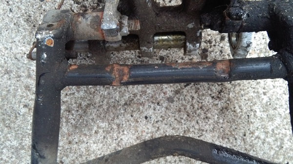

Losque j ai eu mon ptit T3, me suis dis en voulant béquiller sur la centrale et surtout pour débéquiller
Il y a un soucis de ce coté là!
Pas normal!
C est que j en ai eu des brêlons, des+ légers, et des plus lourds aussi, et jamais je n ai à souffrir d un béquillage ou débequillage d une brêle sur une centrale.
Alors voilà!
Ca ne m étonne vraiment pas :siffle:
Les photos parlent d elles mêmes (Sprint 1994) et le Trophy tout comme la Sprint ont ce souçis
M en vais corriger ce bordel !
M est avis que sur un brêlon à l époque neuf, ça devait se lever du bout des doigts , ou presque :siffle:

J'ai fait des essais en rechargeant à la soudure ces tubes qui sont trop minces, c'est un poil mieux, il y a pas mal d'années on trouvait en allemagne des béquilles adaptables nettement plus solides avec le seul inconvénient qu'elles étaient plus longues d'ou monte la moto plus haut et demandaient quand même un bon effort pour la mettre, l'idéal serait d'en refaire une avec un bras de levier (la patte ou on met le pied) un poil plus long ce qui demanderait une moins grande force pour l'actionner ;) ;) ;)

Nanard67 a écrit :J'ai fait des essais en rechargeant à la soudure ces tubes qui sont trop minces, c'est un poil mieux, ;)
Recharger , c est bien , mais redresser ce tube superieur et souder un renfort en son centre prenant appuis sur la barre du bas , bin...
Je pense que sera beaucoup mieux
Image ;)
Re: T3, Béquillage difficile qu ils disent!!!
oui pour le renfort entre les deux tubes, mais fait gaffe en soudant, c'est du tube vraiment pas épais, l'idéal serait de le remplacer par un plus épais (tout le poids repose sur 2cm²), j'avais essayé de le doublé (brasé un demi tube dessus) mais c'était trop épais, béquillage facile mais un faux plat descendant suffissait pour que la moto se débéquille toute seule ;) ;) ;)

Nanard67 a écrit :oui pour le renfort entre les deux tubes, mais fait gaffe en soudant, c'est du tube vraiment pas épais, l'idéal serait de le remplacer par un plus épais (tout le poids repose sur 2cm²), j'avais essayé de le doublé (brasé un demi tube dessus) mais c'était trop épais, béquillage facile mais un faux plat descendant suffissait pour que la moto se débéquille toute seule ;) ;) ;)
J avais pensé aussi la brasure, tout comme j ai pensé au demi tube dessus avec la même conclusion que toi.
Je pense que j vais faire une demie coupe sur le tube superieur et le redresser à la suite avec un renfort entre les 2 tubes.
Pour la soudure, c est à voir, je n ai plus le matos que j avais dans une autre vie.
Au pire, je prepare l ensemble et vais voir un tolier pour qu il fasse un coup de semi auto :cheers1:
Je comprends pas: ce qui a tordu ce tube est a priori les butées de béquille dépliée, en gros du au fait de mettre trop de poids sur la moto quand elle est sur béquille, ça joue juste sur le fait que béquillée la roue AR est plus basse mais pour la maoeuvre elle même la longueur de la béquille reste la même? non?
Sur mon Sprint si le sol est plat, je ne trouve pas excessif la difficulté et je ne suis pas M Muscles ou gros gabarit! Béquille d'origine, comme neuve...
La où j'avais des difficultés à béquiller, c'est lorsque j'ai remplacé ma roue de 18 en 17, mais j'ai résolu le problème en mettant l'amoto de bonne longueur qui va avec.
Au fait les pièces de la photo sortent de la déchetterie ferraille? :(
Je pense que l'esprit qui est dans cette pièce s'est vangé... :lol:
Je suis d'accord avec Oliv, ce tube n'a pas la fonction de lever la moto, c'est juste une butée.
Ton renfort ne servira à rien, il n'est pas dans le sens de l'effort.
Sur mon Trident c'est dans le même état, avec le tube où on met le pied cassé.
Mon avis c'est qu'il faut virer cette merde, c'est du poids en trop, et la remplacer par une béquille d'atelier.

felix a écrit :Je suis d'accord avec Oliv, ce tube n'a pas la fonction de lever la moto, c'est juste une butée.
Non, ce ptit renfort empêchera le tube du haut de cintrer avec le temps.

olive38 a écrit :Au fait les pièces de la photo sortent de la déchetterie ferraille? :(
Sprint 1994 démonté.
Ca me permet de revoir cette béquille sans démonter celle de mon Trophy.

Sans trop détailler, le tube abimé sur la photo sert de butée quand la moto est béquillée( c'est justement dans cette postion qu'il s'abime), faussé comme il l'est change la forme de toute la béquille et fait forcer au niveau de l'alignement de ses deux vis (qui sont montées avec des cones) d'ou plus de difficultés pour béquiller. ;) ;) ;)

Ta difficulté à béquiller vient surtout du manque de graissage dans les 2 articulations. A régler d'urgence. Yu verra que ça ira beaucoup mieux. Pour ma part, je démonte et regraisse à chaque révisions.
Sur qu'un nettoyage et graissage de temps en temps facilitent les choses, mais je suis sur aussi qu'une béquille dont la partie supérieure est faussée est moins facile à magner, je n'ai jamais nettoyé et graissé mon adaptable et elle reste facile d'emploi (tout est relatif) ;) ;) ;)
Juste un coup de WD40 dans les cônes ça la fait bien. Dans le doute j'ai regardé de prêt ma béquille, elle est bien marquée au niveau des contacts de butée, mais le tube est bien droit et parait même de diamètre plus gros que celui des photos ci-dessus :?: en comparant avec les tubes porteurs.
