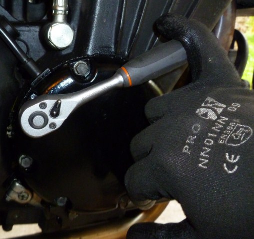

Pour le couple de serrage, j'avais utilisé la méthode de BlackDam : tu serres avec le petit doigt

Jjbk'r a écrit :Pour le couple de serrage, j'avais utilisé la méthode de BlackDam : tu serres avec le petit doigt.
Modifié en dernier par SpeeDayto44 le 01 févr. 2013, 23:08, modifié 1 fois.
Re: Mise à jour du T3 Sprint
Chicboy a écrit :Bon..je vais retirer le carénage..mais les carbus, je ne préfère pas y toucher du moins pour le moment.
Merci de vos conseils.
Rien à craindre c'est tout facile.
ouais , pour le couple de serrage au petit doigt,
ça dépend aussi qui serre!
^^ Justement on serres fort avec le ti doigts à ce qu'il devienne rouge vif ou "une pression ferme" ?
