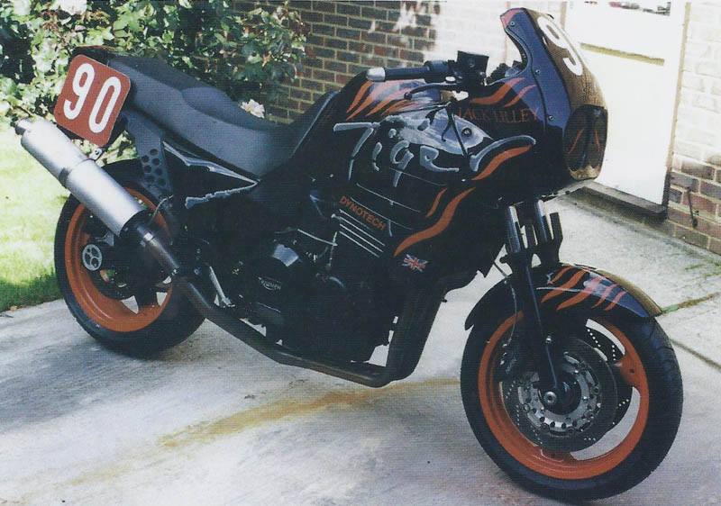

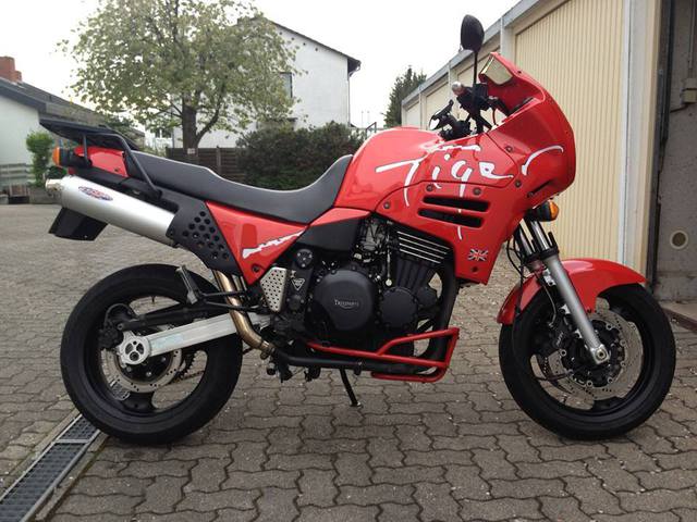

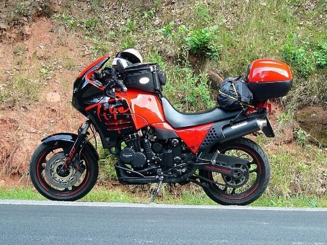

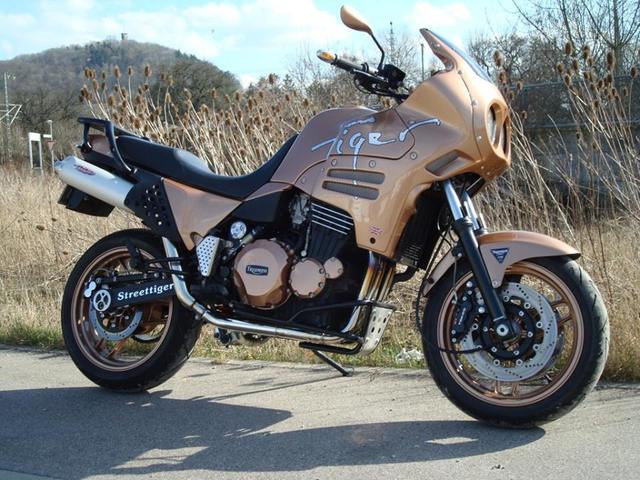

Et pour la prise d'angle ^^ :
Re: le Tigre est en moi
1 et 3 c'est des roues en 18...
4 je ne vois rien
2 pourquoi pas

Tu auras remarqué les fourches qui ne sont pas de Tiger ;)
J'ai encore une banque de photos de Tiger avec jantes 17" ^^, en gros ça le fait.
Pour le 4, il était connu :

La dernière je ne la connaissais vraiment pas! :oh:

Merci pour vos photos ..... en faire une comme la rouge, ça me branche bien .....

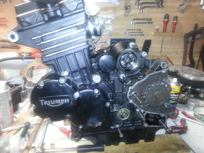

J'ai réussi à sortir le collecteur, tout est venu correctement .....

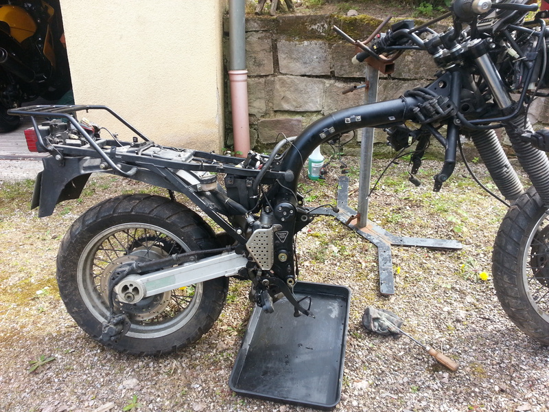

Une mauvaise surprise tout de même ..... le liquide de refroidissement était bien vert mais en ouvrant les durites au niveau du moteur, j'avais pas mal de mayo .... elle se situe au niveau autour des chemises, dans le bloc moteur .... bon, pas de panique, je ne vais pas tout démonter, vais nettoyer à grande eau et je vais me contenter de changer la roue libre .... si jamais faut faire un joint de culasse .... on verra plus tard .... cette moto était tout de même stationnée pendant 14 années sans rouler .....

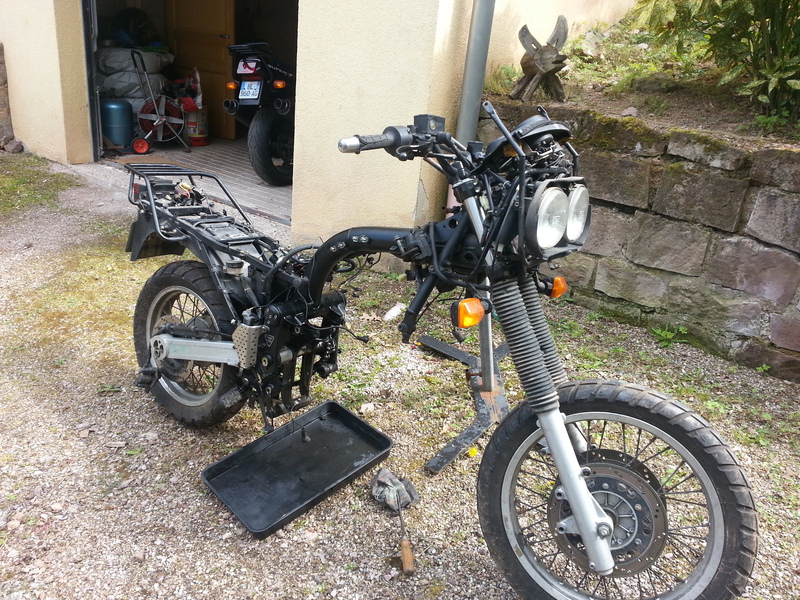

ce soir, le moteur est pratiquement par terre .... tout est dévissé, les freins enlevés, la fourche dévissée, les bouchons de fourche, les fixations moteur .... le bras oscillant un peu dévissé pour facilité la sortie du moteur ...
l(alternateur est dehors, la pompe à eau, les durites .... ya plus qu'à
lorsque le moteur sera dehors, et en pièces pour sortir la roue libre, je m'attaquerai à a fourche .... et au nettoyage. Ce sera long et fastidieux mais bon, c'est une étape obligatoire.
Demain, je ferai qq photos, ça vous donnera une idée du travail de nettoyage ...
Demain, il sera sorti ....

aujourd'hui, moteur dehors et début de la grande lessive ...... c'est la partie la moins marante de la réfection .... j'ai commencé ce jour par un dégraissage en règle de toute la partie basse du bestiau .....
Pinceau, brosse, essence, kerdane et produit dégraissant ..... bien sur, c'est pas encore propre mais c'est ..... démontable
demain, j'ai prévu de hisser le moteur sur la table .... pour le grand nettoyage puis démontage afin d'extraire la roue libre....

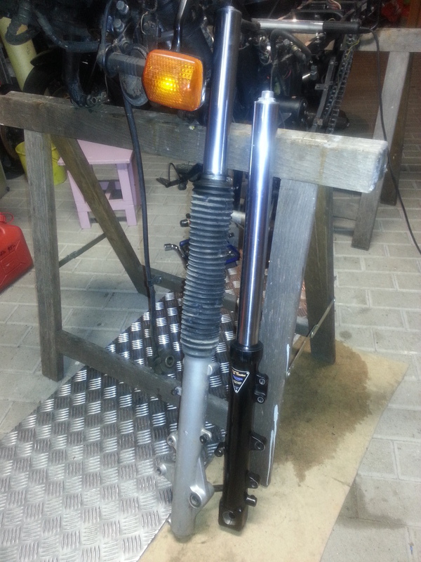

quelques chiffres : Ecartement extérieur des tubes de fourche
Sur le Tigre : 227 mm
Sur le Dayto : 240 mm
Hauteur de fourche, à partir du milieu de l'axe de roue
Sur le Tigre : 885 mm
Fourche courte de Dayto (à partir de 96) : 800 mm
ça veut dire que les tés de Trophy, Sprint, Speed ou Dayto sont obligatoires .... idem les tubes de fourche

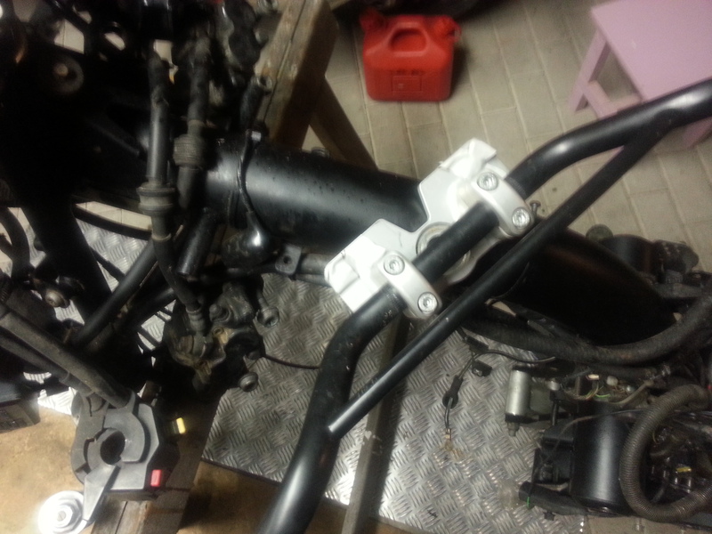

Faut que je regarde comment sont foutus les tés de Trophy ..... au niveau supérieur pour ancrer les pontets .... sinon, des tés de Dayto, ça m'irait aussi car j'ai un kit grand guidon LSL, comme photo ci dessous ....

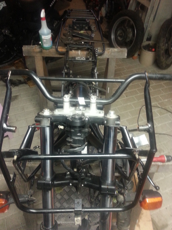

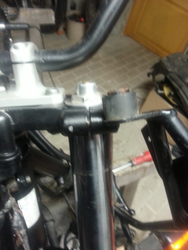

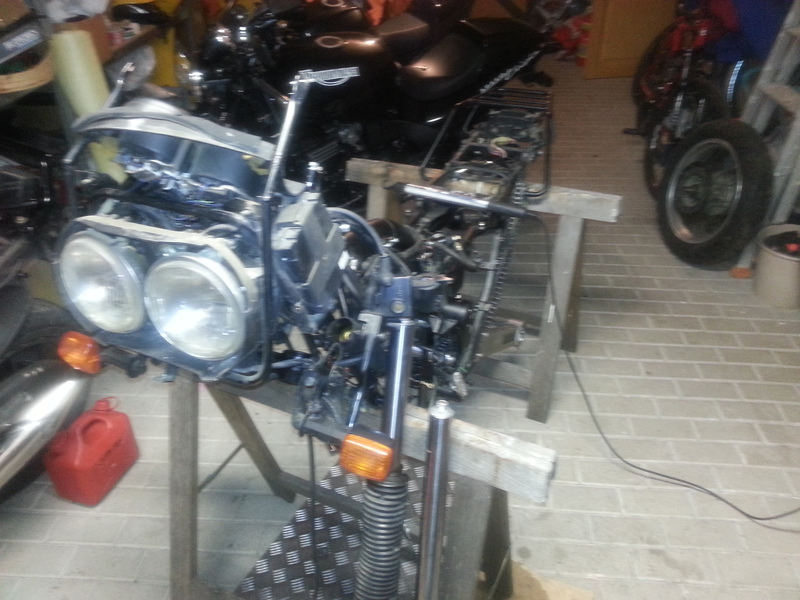

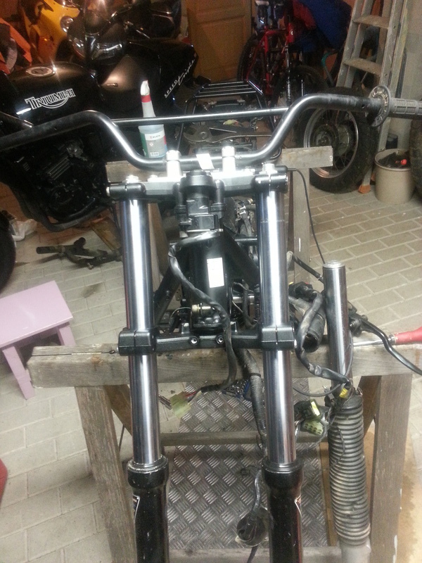

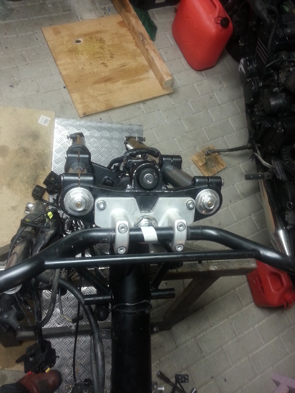

ce matin, démontage du reste !!!!!! araignée et toute la partie élec (de m....)
j'ai enlevé les tés de fourche ..... fouillé un peu chez moi .... afin de trouver 2 tés compatibles !!!!!!
installation de tés de Dayto 93 .... du coup, j'ai la vis présente pour la fixation du support de guidon LSL que j'ai retrouvé dans mon stock....
il y a 1cm d'écart entre les tés de Tiger et de Dayto ...... du coup, il a fallu un peu jouer de la dremel pour couper un peu le support du tableau de bord .... et j'ai viré le klaxon car, du coup, il tapait dans le tube de fourche ....
Le plus chiant a été de récupérer le neiman avec ces fichus vis indémontables .... surtout que j'en ai 2 à faire (le neiman à récupérer sur le Tigre + celui que je dois enlever du té du Dayto ......
j'ai fait ça pour valider que ça passe .... je vais démonter l'araignée et la refaire un peu car elle n'est pas vraiment top ....
quelques photos :
