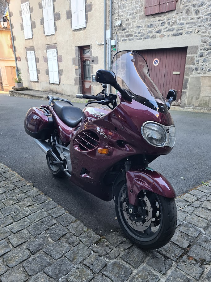

Ca y est j'ai récupéré la trophy, une centaine de kilomètres pour la ramener, la selle pas très confort mais je pense qu'elle a été creusée.
Un bruit mécanique pour lequel j'avais d'abord pensé au tendeur de chaine de distri, mais en y écoutant mieux cela semble plutôt venir de l'arrière du bloc, et le bruit s'estompe presque complètement au dessus de 2000 tours.
Il va falloir que je me penche sérieusement dessus dès que possible.
Sinon elle est globalement propre pour son age (97 et pas 98)

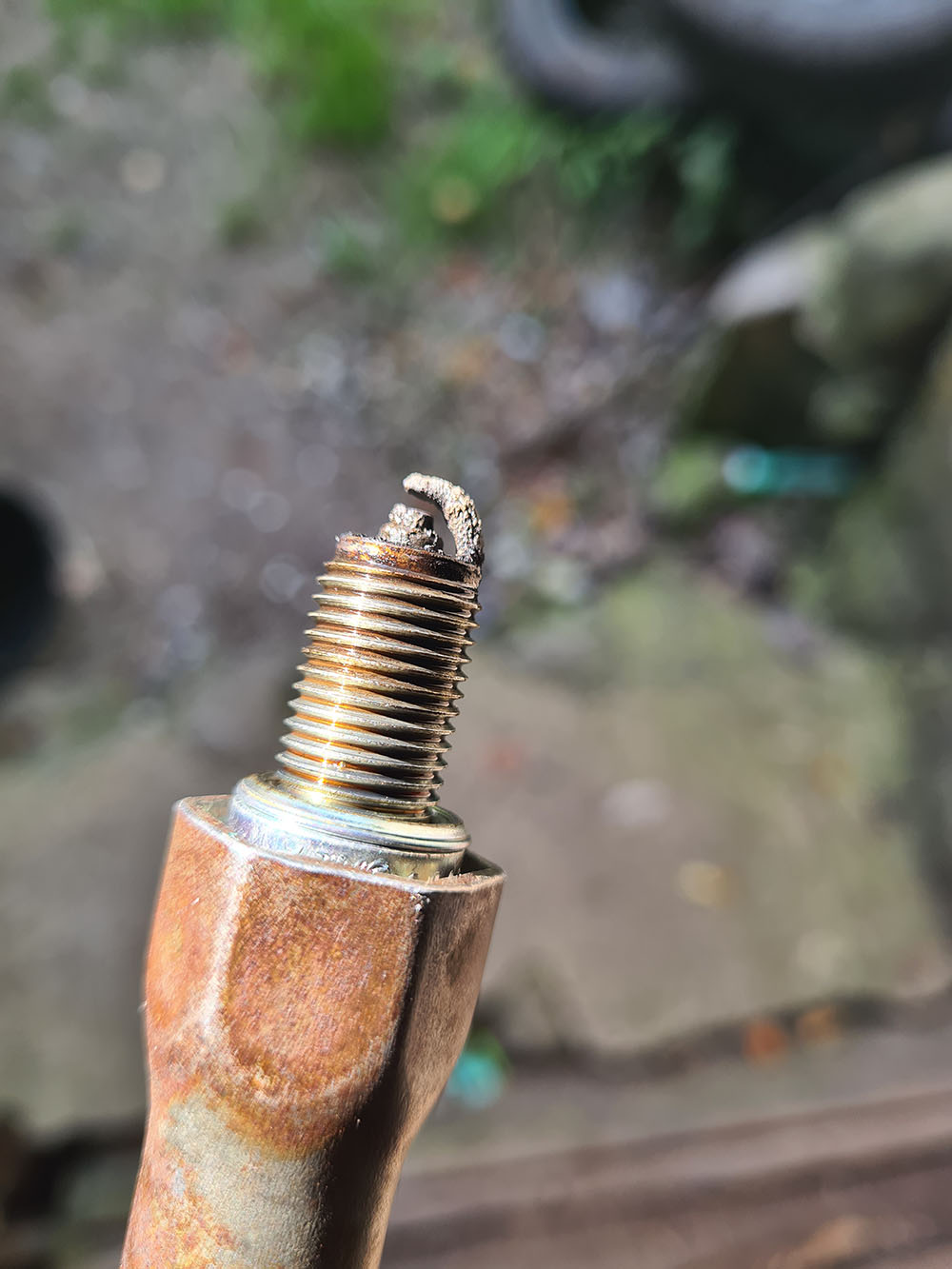

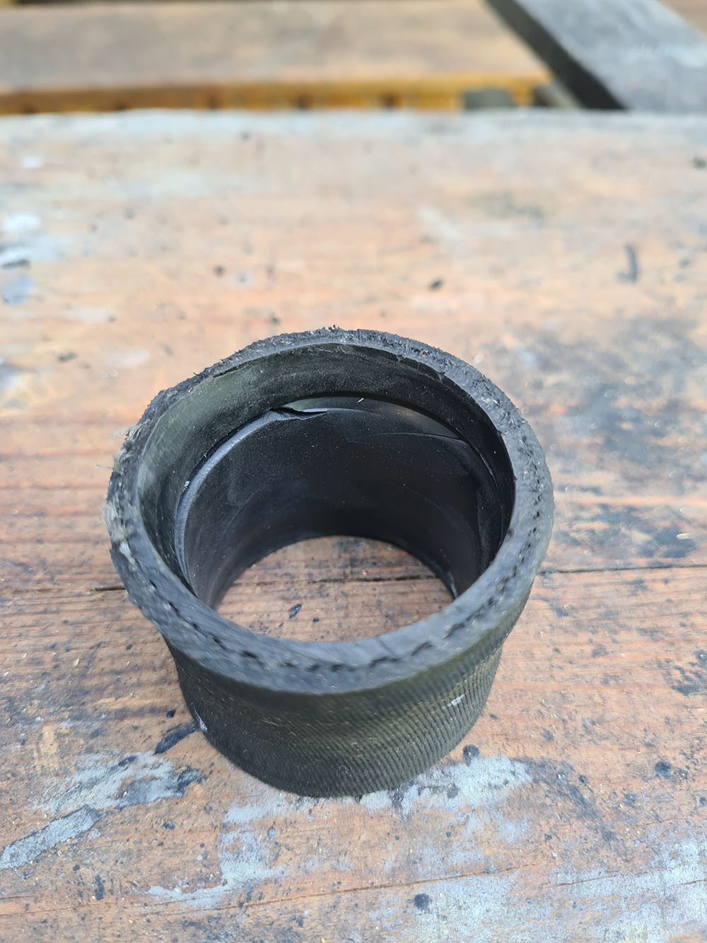

Historique d'entretien inconnu (achetée en connaissance de cause), je vais commencer par lui faire une GROSSE révision, et de suite les petites surprises ne se font pas attendre
Moto bien reglée sans aucun doute
et une prise de compression va s'imposer
Pipes d'admissions artisanales

Elle est belle en apparence, mais la photo de bougie et de pipe d'admission... laissent à désirer. La moto est restée sans tourner...
avec Hugo
Démonte ton alternateur, la vis est desserrée ou n'a pas été soudée à l'axe. il faudra sûrement changer les amortisseurs caoutchouc
Pour tes pipes d'admission, Trimax a en stock.
Bonne révision !
