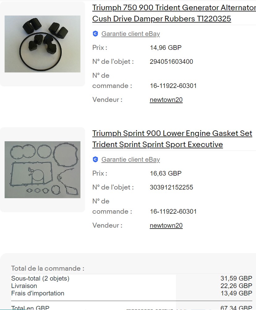

Bon ben mauvais timing, j'ai demandé à Maxence mais un peu tard, il est en vacances actuellement.
Donc commande sur Ebay, les frais de port étaient prohibitifs sur world of triumph, 46 roros pour envoyer un joint de carter embrayage / 4 flectors alternateur / 1 joint torique alternateur . . . :x

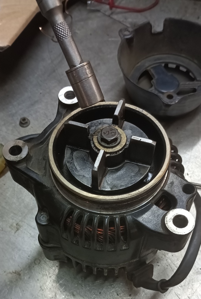

sprint altern.jpg (130.3 Kio) Vu 42090 fois

Déposé alternateur et couvercle d'embrayage, les 2 vis de l'axe d'entrainement de l'alternateur sont en bon état.
Juste remarqué un peu de jeu en rotation du plateau de l'accouplement élastique sur l'axe du rotor d'alternateur.
Serrage de la vis en bout d'arbre, plus de jeu et un bruit qui semble avoir disparu (à voir à chaud, je n'ai essayé qu'à froid).
