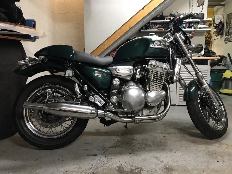

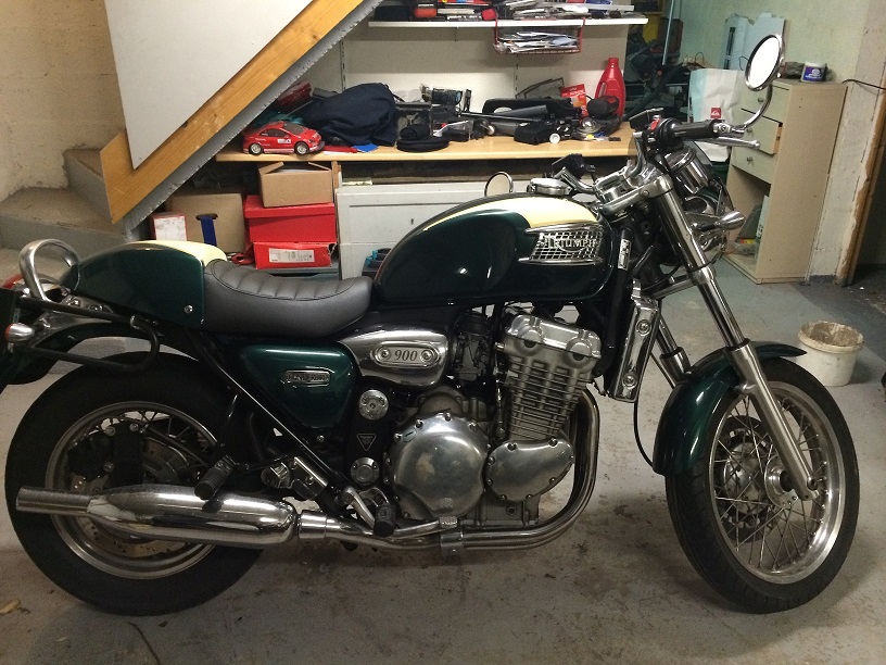

Problème résolu ,
j'ai trouvé une belle jante arrière de T-bird sport et monté un bon Dunlop Sportmax roadsmart 2 en 160/70 r 17 en radial bien sur .
Fini de me prendre la tete avec les pneus de 16"
IMG_1111 - Copie.JPG (216.79 Kio) Vu 10210 fois
Avant 16"+18"= :|
IMG_1110 - Copie.JPG (217.25 Kio) Vu 10210 fois
Apres 17"+ 17" = :D

J’ai été tester cette après midi ma nouvelle jante de 17 et le Dunlop .
Incroyable, ce n’est plus la même moto , moi qui ne la trouvais pas très enclin à prendre de l’angle , la elle t’invite carrément dans les virages .
Un jour il faudra quant même que Triumph n’explique pourquoi ils ont monté des jantes 18’ et 16’ ainsi que cette stupidite boîte 5 , sachant qu’ils ont installé une bague à la place du pignon de 6 :?:
