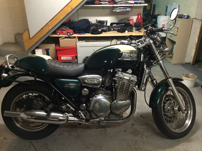

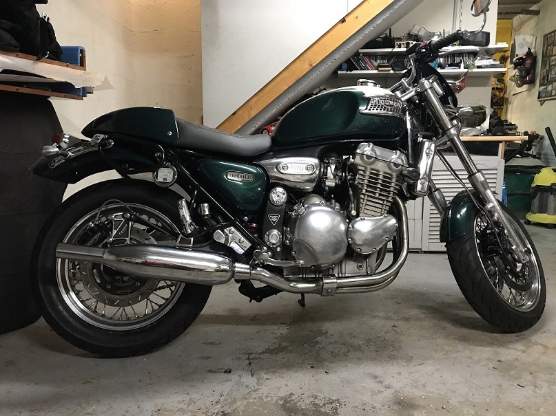

Problème résolu ,
j'ai trouvé une belle jante arrière de T-bird sport et monté un bon Dunlop Sportmax roadsmart 2 en 160/70 r 17 en radial bien sur .
Fini de me prendre la tete avec les pneus de 16"
IMG_1111 - Copie.JPG (216.79 Kio) Vu 10212 fois
Avant 16"+18"= :|
IMG_1110 - Copie.JPG (217.25 Kio) Vu 10212 fois
Apres 17"+ 17" = :D

Ah ouais c’est tout de suite mieux !
