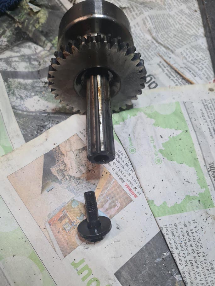

hugo_mpl a écrit : ven. 26 juil. 2024 11:15 Salut alain15 !
Vérifies que ce ne soit pas l'axe d'alternateur ;)
Et bienvenue ! :cheers1:
c'est l'axe d'alternateur :D
je vais voir si je peux le faire percer et trouver une vis qui va bien

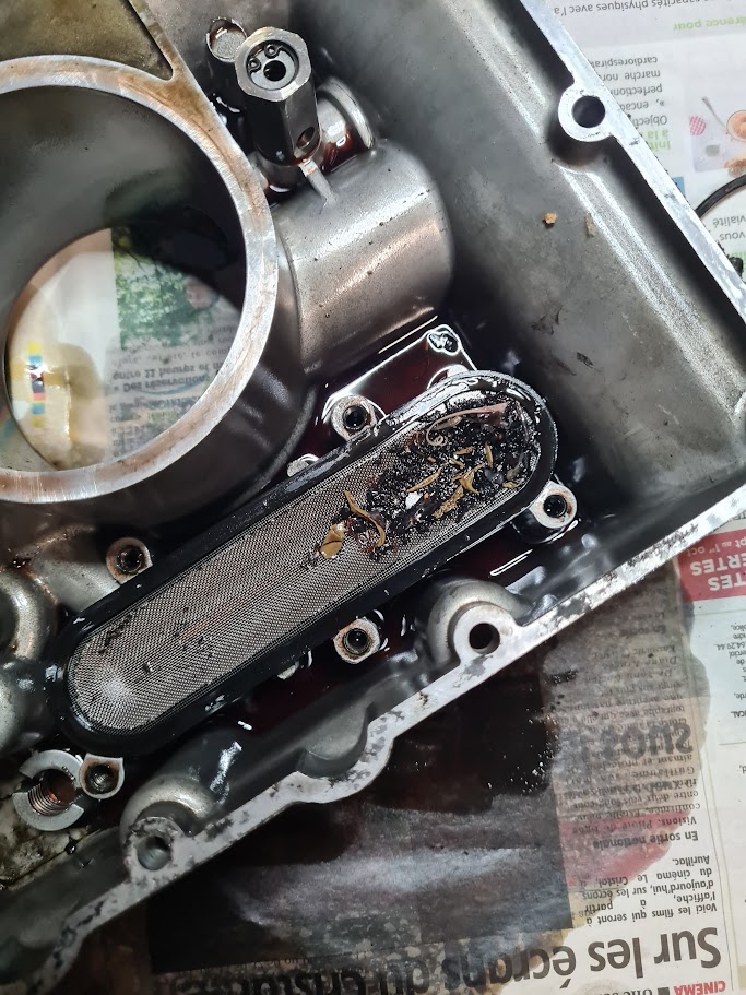

Axe d'alternateur réparé, mais alors, faut être zen pour remonter la cloche d'embrayage :lol:
la crépine est pas mal aussi :)

Parfait ton nettoyage de crépine !
A priori, c'est normal pour 60/80 MKMS, il était opportun de le faire.
