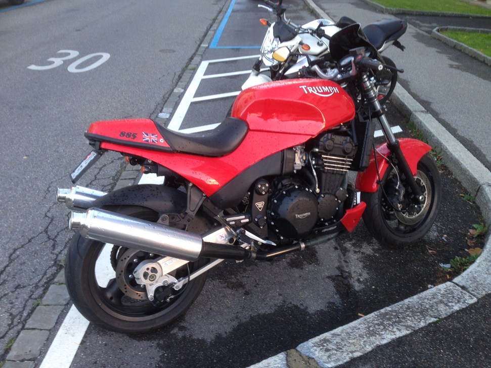

Je ne sais pas si ça a déjà été fait...
Un post sur les prepa sur bases de nos motos?
http://inazumacafe.blogspot.fr/2014/05/ ... e.html?m=0" onclick="window.open(this.href);return false;
Moi j'ai croisé ça.
Jolie
Modifié en dernier par Nemo83 le 02 juin 2014, 07:15, modifié 1 fois.
Re: Les pré pas sur base T3
Belle petite prépa que voilà ..... :super: :super:
sauf le pot, pas très adapté je trouve. Pour le reste, c'est chouette
Ça c'est chouette! :super:
Je me demande si tu avances avec une fourche aussi courte !?
Sinon très jolie ! :super:

manque une paire de contre cône mécatwin ! :+1:

hugo_mpl a écrit :Je me demande si tu avances avec une fourche aussi courte !?
c'est une fourche de T5, la même que felix a monté sur sa prépa et c'est une très bonne fourche

Oui j'ai bien vu Phil88, cela dit autant raccourci je me demande si l'efficacité est toujours là ou bien si ça talonne ? :cheers1:

elle n'est pas raccourcie et ça ne talonne pas
En effet c'est réussi :super:
ah ouais, trés sympa, j'aime bien

C rigolo, on dirai la boucle arrière d'origine... :shock:
En tube carré..:
:mefiant:
Re: Les prépas sur base T3
Celle de Félix devrait avoir à peu près la même gueule. :cheers1:

Le t409 est bôôô et le boule de la gonzesse au casque rouge :slurp1:
Ce qui serait sympa c'est d'intégrer le feu AR dans le cul (de la brêle pas du païlote...)
C'est pas faux! Comme il est posé là, on dirait une lanterne de bateau de pêche tenue à bout de bras par un marin breton.
Un petit feu encastré dans le dosseret façon Norton Commando ! ;)

C'est en effet une base moteur + cadre + bo de Trident avec un bidon de Thunderbird et une fourche de T5. La boucle a néamoins été refaite.
Pour avoir réalisé ce montage de fourche mais sur un cadre De TBird, je pense qu'il est dangereux si on ne baisse pas l'arrière. En effet si on se contente de baisser l'avant (8cm) on réduit l'angle de chasse (au point qu'il n'y a pas d'équivalent sur une moto de série). Le comportement à haute vitesse peut être surprenant... Pour ce qui est de l'esthétique, chez moi le feu est sous le cul de selle et j'y mets un échappement inox en cône. La moto sera normalement à la concentre le week end prochain mais je dois gérer des merdes comme : on m'a vendu un disque de frein voilé...
