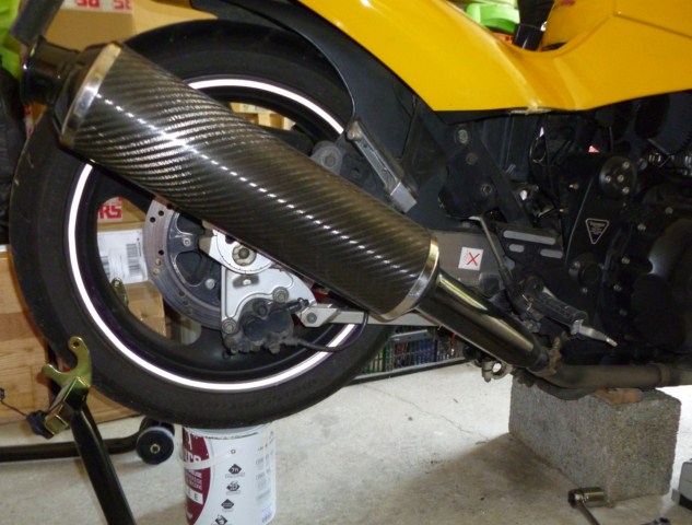

Il faut d’abord assurer la moto en la mettant, soit sur sa béquille centrale, soit en la posant sur une « béquille » fixe.
Démonter les flancs AR et les boites de tranquilisation si nécessaire (pas besoin pour mère Gd car cornets K&N et flancs retaillés).

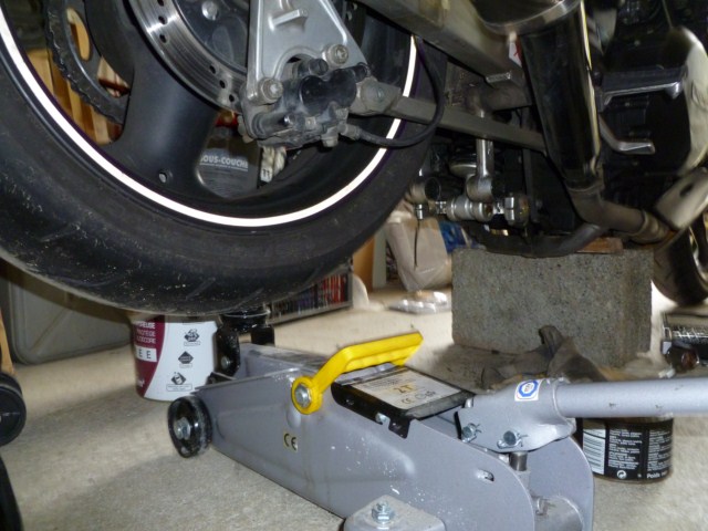

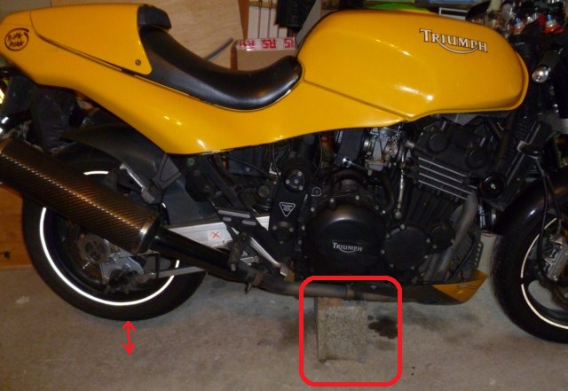

Dans mon cas, la moto étant sur ces 2 béquilles d’atelier, j’ai glissé sous la moto un parpaing + planchette de bois pour protéger le carter.
J’ai calé ce « système » de manière à ce que la moto ait tendance à plonger de l’AV. Ca évite les mauvaises surprises en cours de démontage…

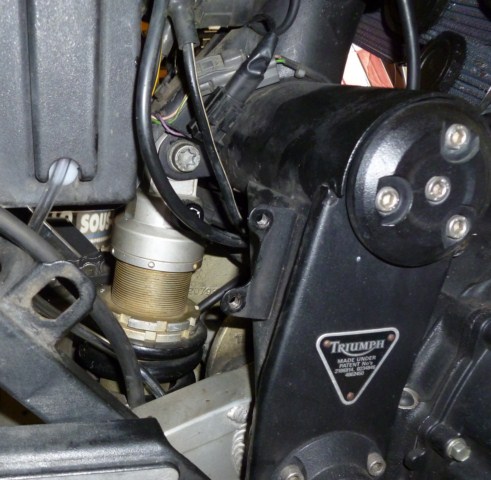

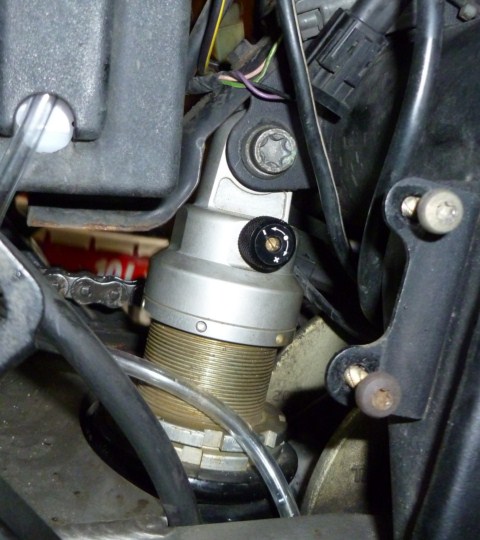

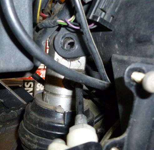

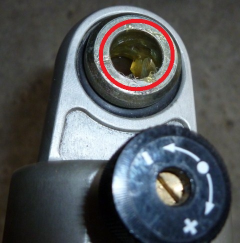

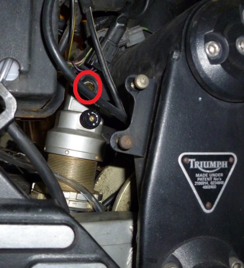

Dévisser le réglage de compression/détente.
Astuce : si vous remontez un amortisseur identique, repositionner les vis sur le cadre. Ca évite de les perdres dans une boite et ne plus savoir à quoi elles servent. sinon, les maintenir sur la platine de l'amortisseur, avec un rilsan enroulé autour de la vis.
Image Image

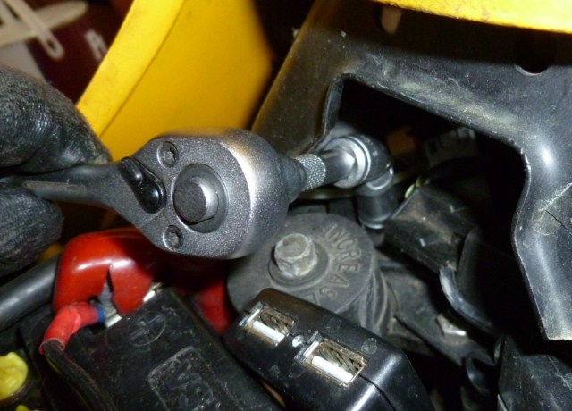

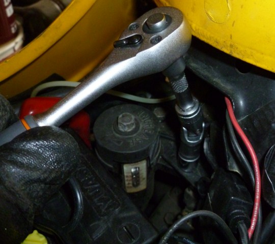

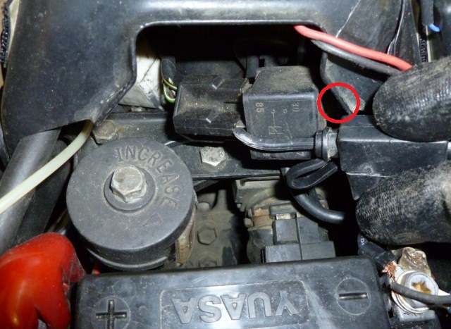

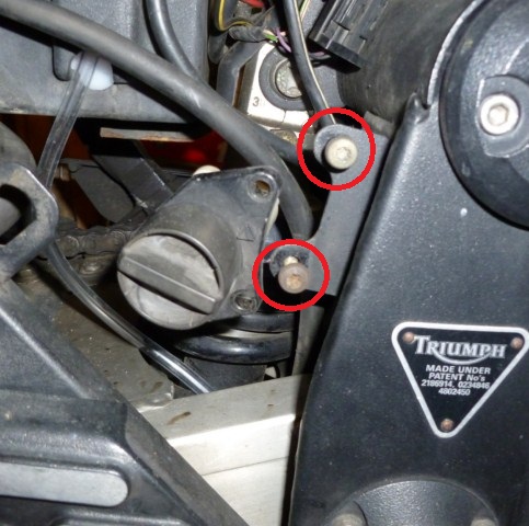

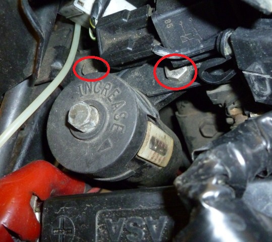

Ensuite, il faut dévisser les 2 vis de maintien du réglage de précharge.
Pour cela, dévisser d’abord le relais de contact pour dégager la vis de droite.
Puis dévisser les 2 vis 'c'est là où le cardan est utile :mrgreen: ).
Image Image
Penser à revisser légèrement les vis sur la platine de réglage afin d’éviter de les perdres.

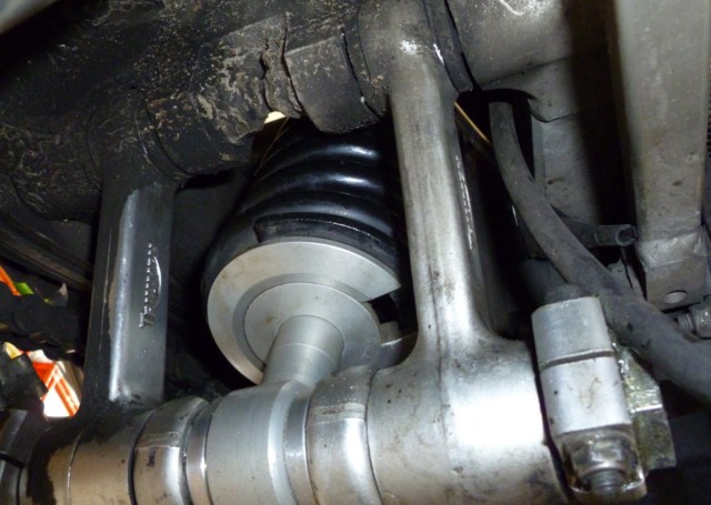

Positionner un cric (hydraulique de préférence) sous la roue AR (pas hyper stable => gaffe) ou sur le bras oscillant.
Ca permet de délester les jeux de précontraintes dans l’axe d’amortisseur INF et la vis de maintien SUP.
Je ne l’ai pas fait... et j’ai galéré pour retirer l’axe INF.

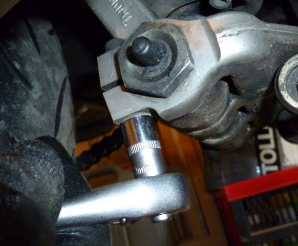

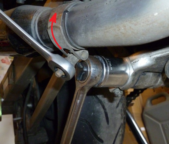

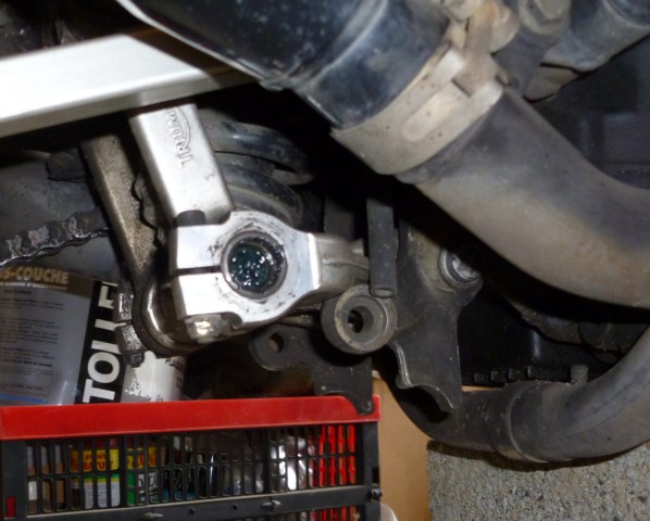

Débloquer les vis de blocage d’axe INF.
Pour un Sprint/Trophy/Trident/Classic, il faut retirer les silencieux. (edit 11/2017)

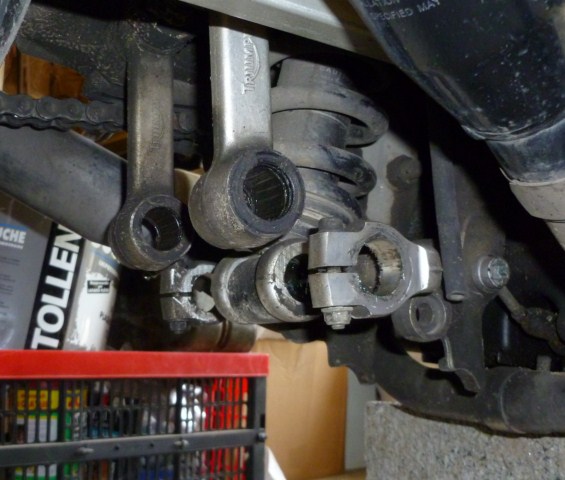

Pivoter (en les desserrant) les colliers de serrage de silencieux pour dégager l’accès aux écrous de l’axe INF.
Image Image

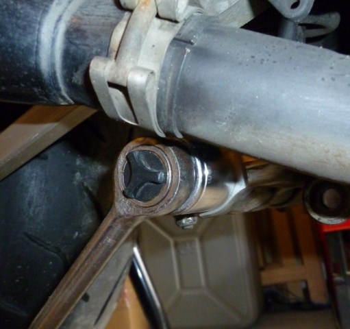

Dévisser et retirer l’axe INF.
Il faut 2 douilles de 24 + 2 clés à douilles ou une clef et une croix).
Attention : galère à dévisser. :mur:
Image Image

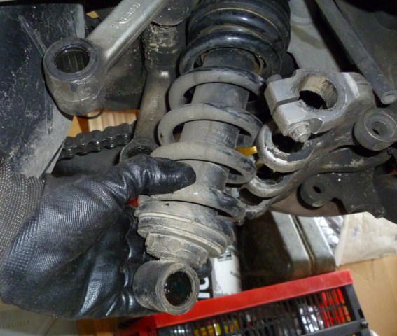

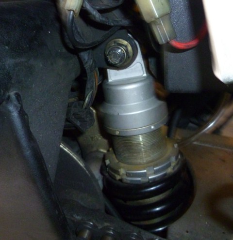

Dévisser la vis de maintien SUP.
Relever au maximum la roue AR pour avoir le maximum de dégagement possible pour retirer l’amortisseur.
Retirer l’amortisseur par le dessous (passke par le dessus, c’est pô possible).
Bouaaaah, c’est tout vide.

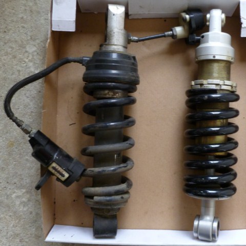

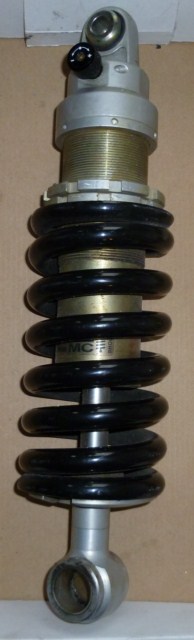

Comparaison Amorto Dayto/EMC. On a bien le même entraxe.

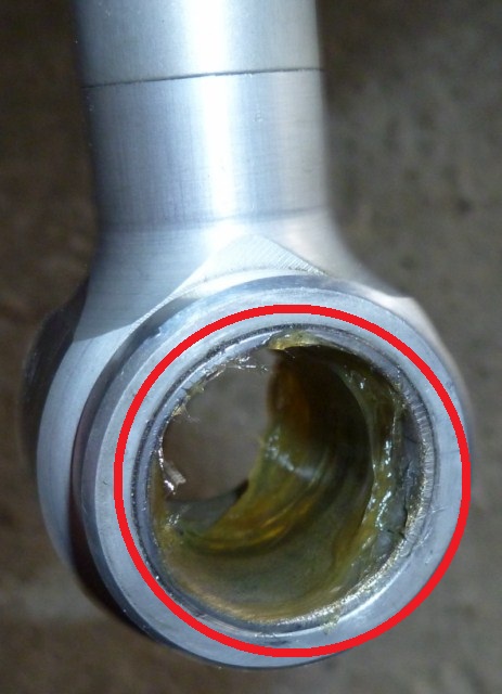

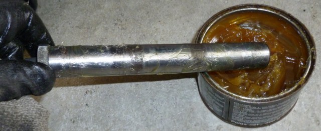

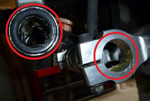

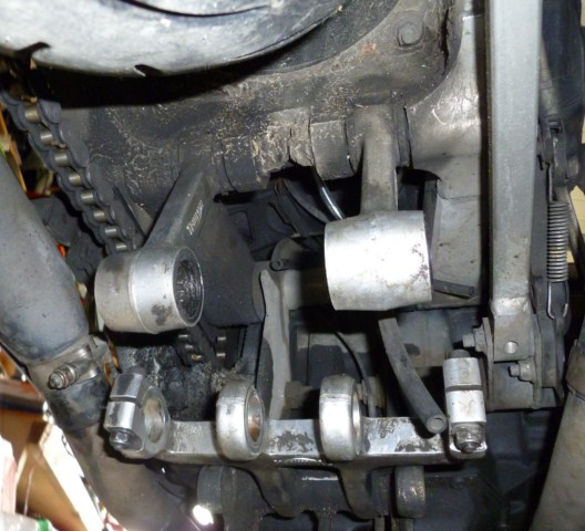

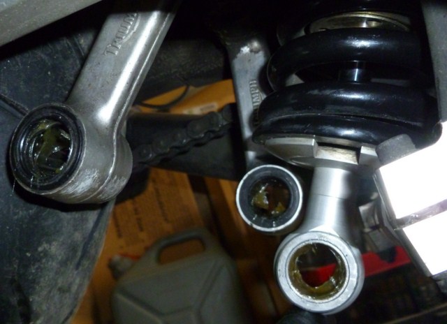

Nettoyer les alésages, roulements à aiguilles et l’axe INF (essence F, etc). Sur la moto et sur le nouvel amortisseur.
Profiter pour nettoyer les biellettes et retirer l’excès de graisse coté chaine secondaire.
Tartiner de graisse, les alésages et roulements à aiguilles.
Recharger de graisse l’intérieur de l’axe (si besoin) et tartiner l’extérieur.
Image Image
Image Image

Excellentes les photos.
Juste une question : avec quel outil as-tu chassé l'axe inférieur ?
Merci par avance pour la réponse.
Re: Changement d'amortisseur - EMC
bon, ok, si j'achète un armoto tout neuf pour WM, je t'appelle.
nickel. sympa. :cheers2:
je constate en effet que tu as économé le démontage de qq accessoires ....... j'ai celui du Speed à changer, je pense que je vais suivre tes conseils mais je démonterai tout de même la roue .... l'histoire du bloc creux et du cric, je préfère éviter, cà l'évitera de la mettre par terre ..........
Merci et bravo pour les photos qui sont superbes
ménilmuche a écrit :Excellentes les photos.
J'ai utilisé ce que j'avais sous la main : une ancienne rallonge longue de 1/2.
Le top serait un jet long en cuivre.
dom a écrit :...l'histoire du bloc creux et du cric, je préfère éviter, cà l'évitera de la mettre par terre ..........
Si tu le fais bien, c'est super stable.
J'ai d'abord lever l'arrière avec la béquille d'atelier.
Ensuite, j'ai glissé mon parpaing et la planche de bois.
Une fois la béquille retirée, j'ai testé en "secouant" le bestiau.
Et c'est bien stable.
Sinon, je ne me serais pas lancer dedans...

Dom : regarde bien la 1ère photo du tuto, tu verra que c'est bien un EMC (mais avec ressort noir).
