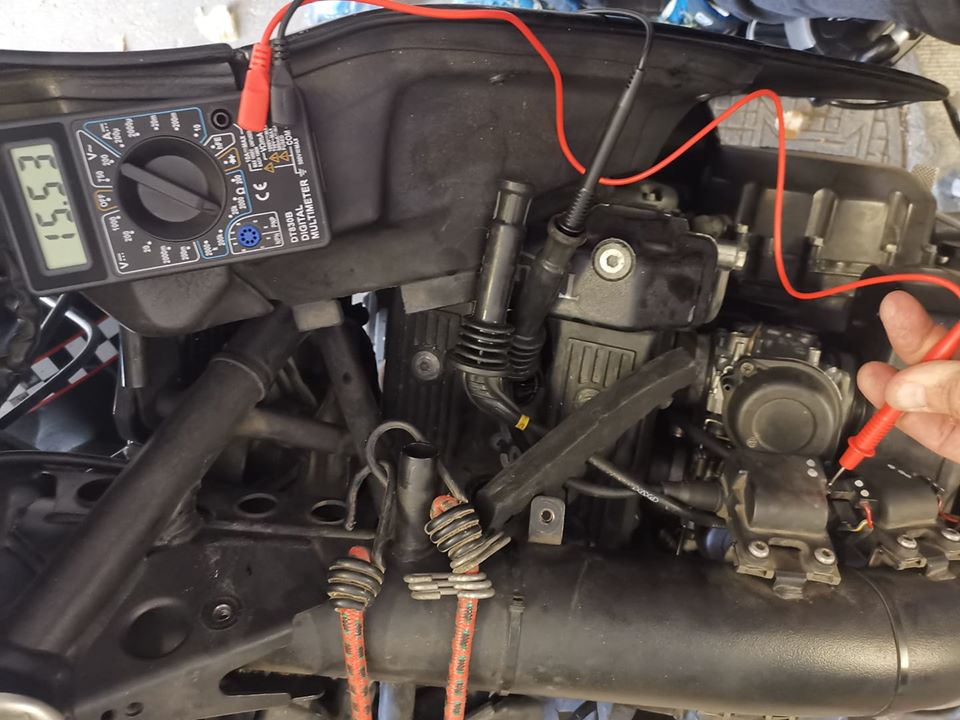

pourtant ces valeurs là sont bonnes aussi ....

Conseil pour les néophytes en élec ;)
Pour effectuer des mesures ohmiques et minimiser les risques d’erreurs (résistance "parasites") il est préférable de découpler le périphérique contrôlé du reste du circuit. En clair de débrancher toutes ses connexions avant de réaliser la ou les mesures.
Sans trop rentrer dans les détails techniques si la valeur attendu est "haute" cela ne changera pas toujours le résultat de la valeur contrôlée.
En revanche si la valeur attendu est "basse" le résultat risque d'être fortement faussé.
