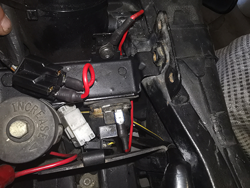

Alors j ai fais bien comme il faut ... et ZERO contact ... le démarreur ne se lance même pas ;mur: ;mur: ;mur: ;mur:
J ai tout vérifié, et même fait avec les fils à nu pour voir si j avais mal serré les cosses, toujours rien, zéro contact.
Béquille mise ou repliée, bref le grand mystère !!!

e mémoire :
- ton voyant vert point mort est-il allumé ? OUI
- ton contacteur de béquille latérale est-il sorti, rentré ou bloqué ? WD40 ... SORTI !!
- idem contacteur embrayage ? nettoyant contact... je l ai shunté il est OK

C'est rare et ça m'est arrivé qu'une fois : le relais de démarreur (gros relais rond) qui ne fonctionne plus peut-être...

Est ce que ton démarreur tourne si tu le branches en direct? (C'est pour vérifier le démarreur déjà)
S'il ne marche pas, tu peux faire tous les branchement et schunt que tu veux: il ne marchera pas mieux...
