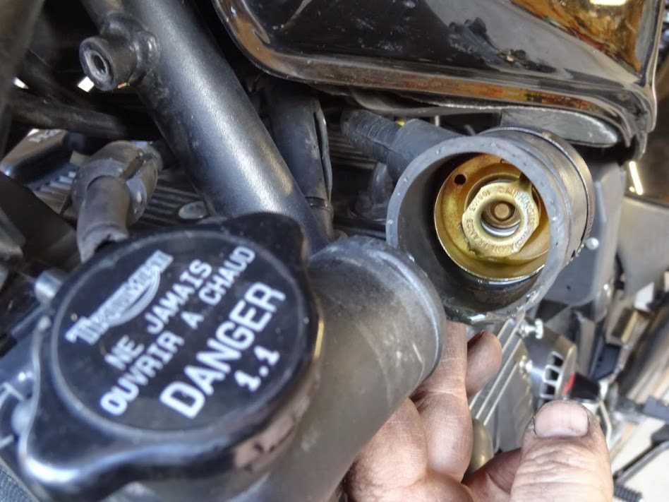

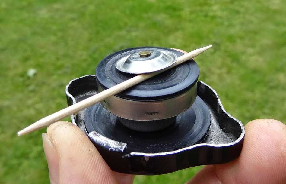

01 Enlever le bouchon de radiateur (clapet à 1.1 bar).
C’est par lui que le LDR (Liquide De Refroidissement) compense son changement de volume vers le vase d’expansion (le bien nommé), via la durite qui longe la poutre du cadre, en augmentant et diminuant (de volume) en fonction de la température qui engendre une surpression ce qui provoque l’ouverture du clapet contenu dans le bouchon de radiateur. C’est d’ailleurs en voyant le niveau du bocal augmenter à chaud et diminuer à froid que l’on sait si le clapet du bouchon fonctionne correctement. Sur ce type de circuit on fait d’ailleurs le niveau maxi dans le bocal uniquement moteur chaud.

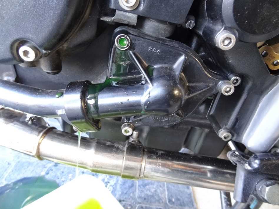

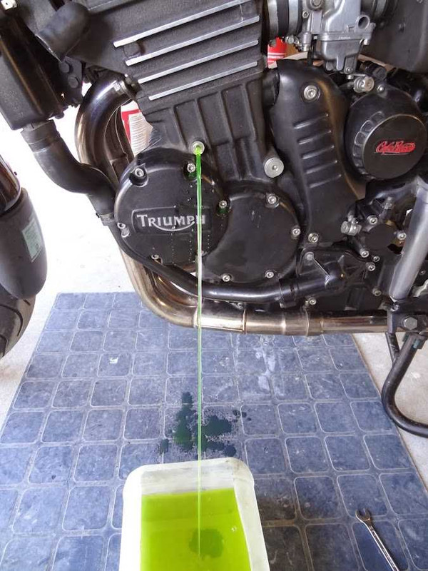

02 Ensuite on ouvre la vis de purge du bloc cylindre.
03 et 04 Puis celle de la pompe à eau............Ah ! bien évité le bac :mrgreen:

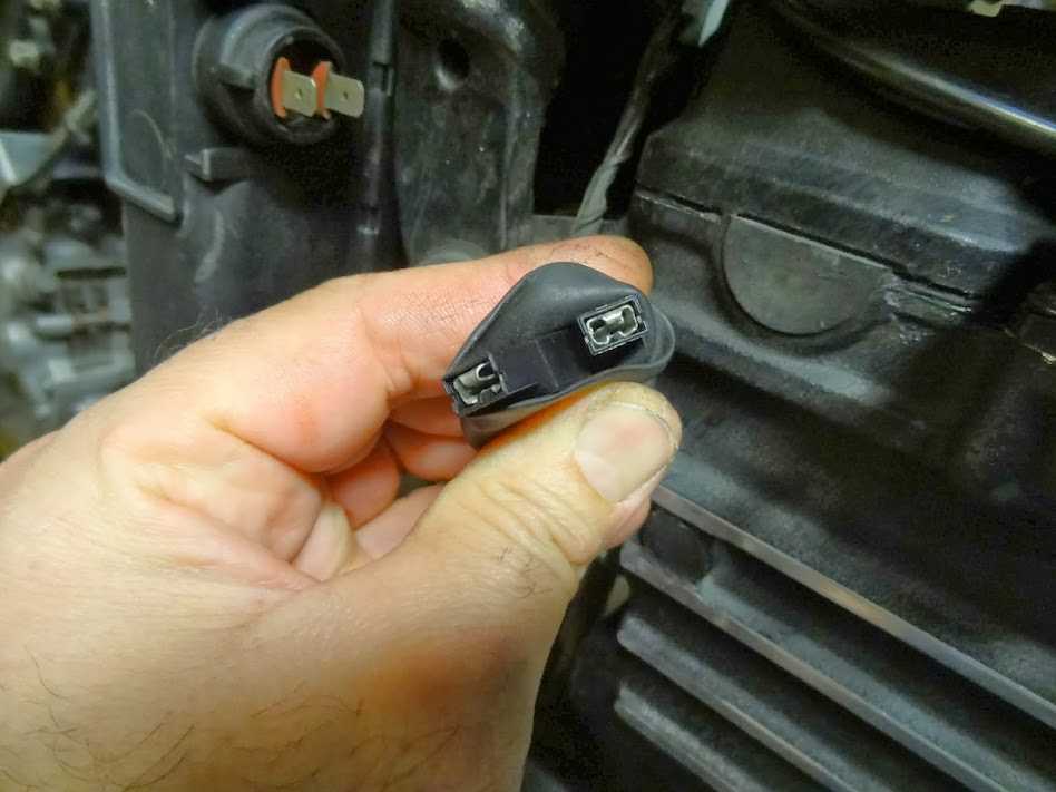

06 Le thermocontact de déclenchement du ventilateur de refroidissement (déclenche à 99°C donnée RMT).
07 En faisant un shunt entre les deux cosses (côté faisceau) contact allumé, on peut savoir si le ventilateur fonctionne. Il n’y a pas de sens pour rebrancher (contact sec = interrupteur)
