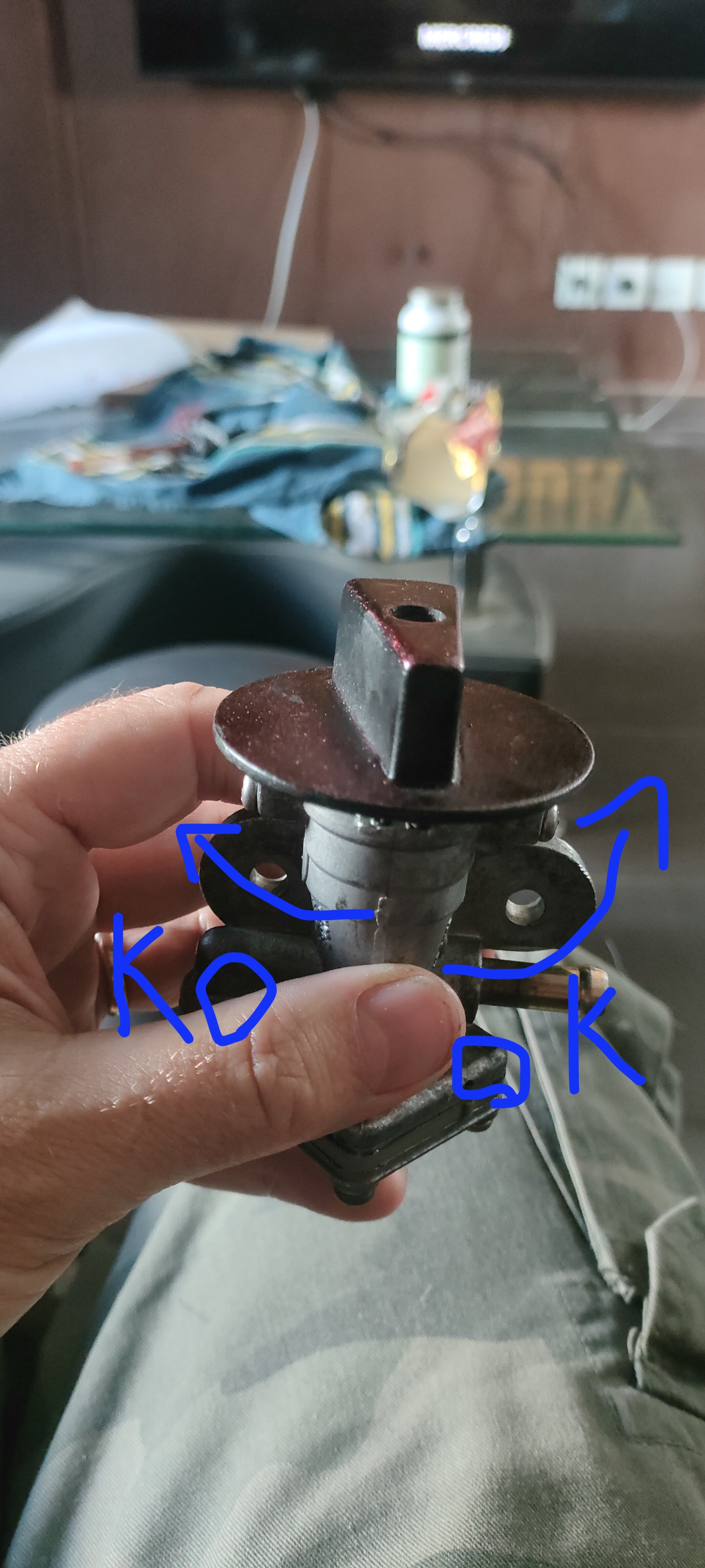

Hello,
J'ai repeint mon réservoir, j'ai voulu en profiter pour nettoyer complètement mon robinet d'essence.
Hélas, je rencontre un souci qui doit être simple, mais je tourne en rond depuis hier.
Tout est remonté, mais ça coince on moment de remettre......le bouton de selection.
J'ai 3 position : PRI/ON/RES, mais quand je remonte le selecteur,
2 possibilités : soit ça tourne en rond....soit j'ai bien 3 positions et ensuite ça bloque, ce qui me parait normal.
Le problème, ça ne bloque pas aux bons endroit. Je ne suis pas sûr d'être très clair. Question, comment remonter ce foutu selecteur :D
'ai mis des flèches de direction.
Dans la photo 1 je peux tourner à droite mais pas à gauche. Donc vers PRI et même vers rien. Mais pas à gauche vers RES.

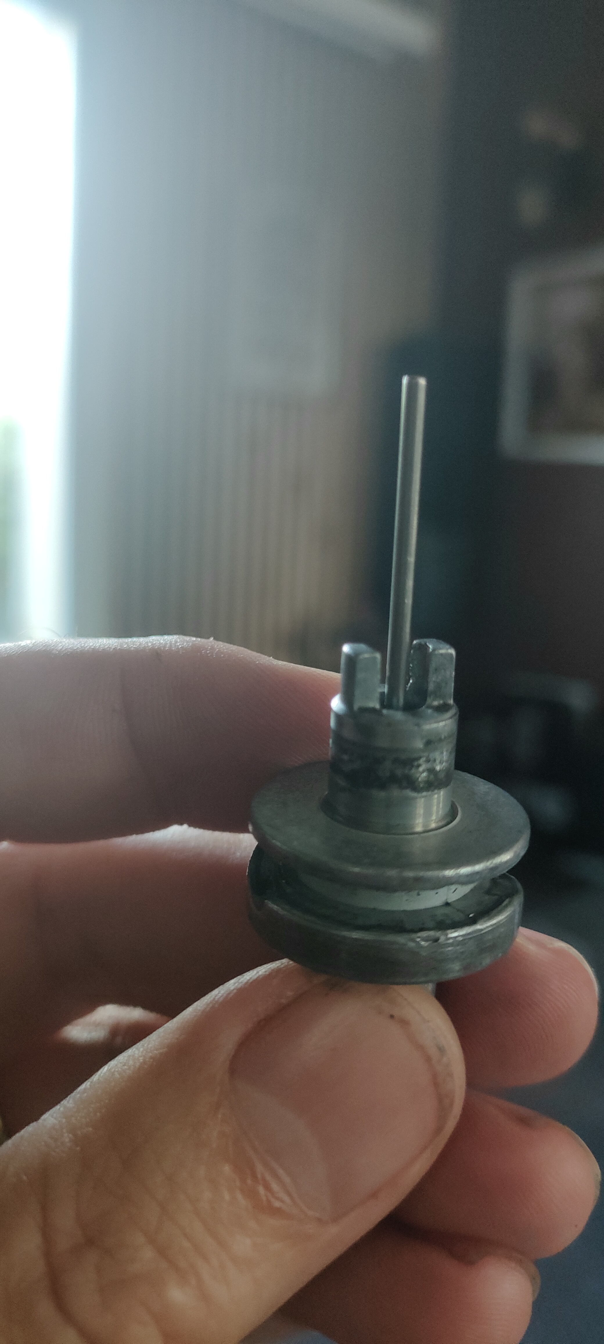

Et je ne peux pas placer le boisseau comme je veux, les deux "pattes étant différentes" (photo 2)

Messages : 4000
Re: Problème remontage robinet essence Trophy 1200
Ah les problèmes de robinet !!! :D
Il y a un sens de montage à respecter impérativement
Recommence et observe bien
Vérifie aussi que l’ergot de l’axe ne soit pas cassé, il est très fragile
Et c’est lui qui commande évidemment

A priori je suis bon. Il y a des détrompeurs partout, c'est pour ça que je ne comprends pas trop. Je vais le remonter et voir.

J'arrive p'têt un peu tard mais,
Tu n'aurais pas mis ton noyau à l'envers ?
L'espèce de cylindre en plastique ou les ergots de l'axe viennent se loger. S'il est mal installé, ton robinet ne sera forcément pas en face des repères.
Une pince à becs fin et rotation de 180°.

En effert il a peut être bougé durant le nettoyage, car je ne l'ai pas bougé.
Et j'avoue que jepensais qu'on ne pouvais pas le décaler.
Je vais essayer ca de suite......donc non tu n'arrives pas trop tard :D
Je test ca aujourd'hui
Merci

Bon ben au final ce n'est pas cela.
